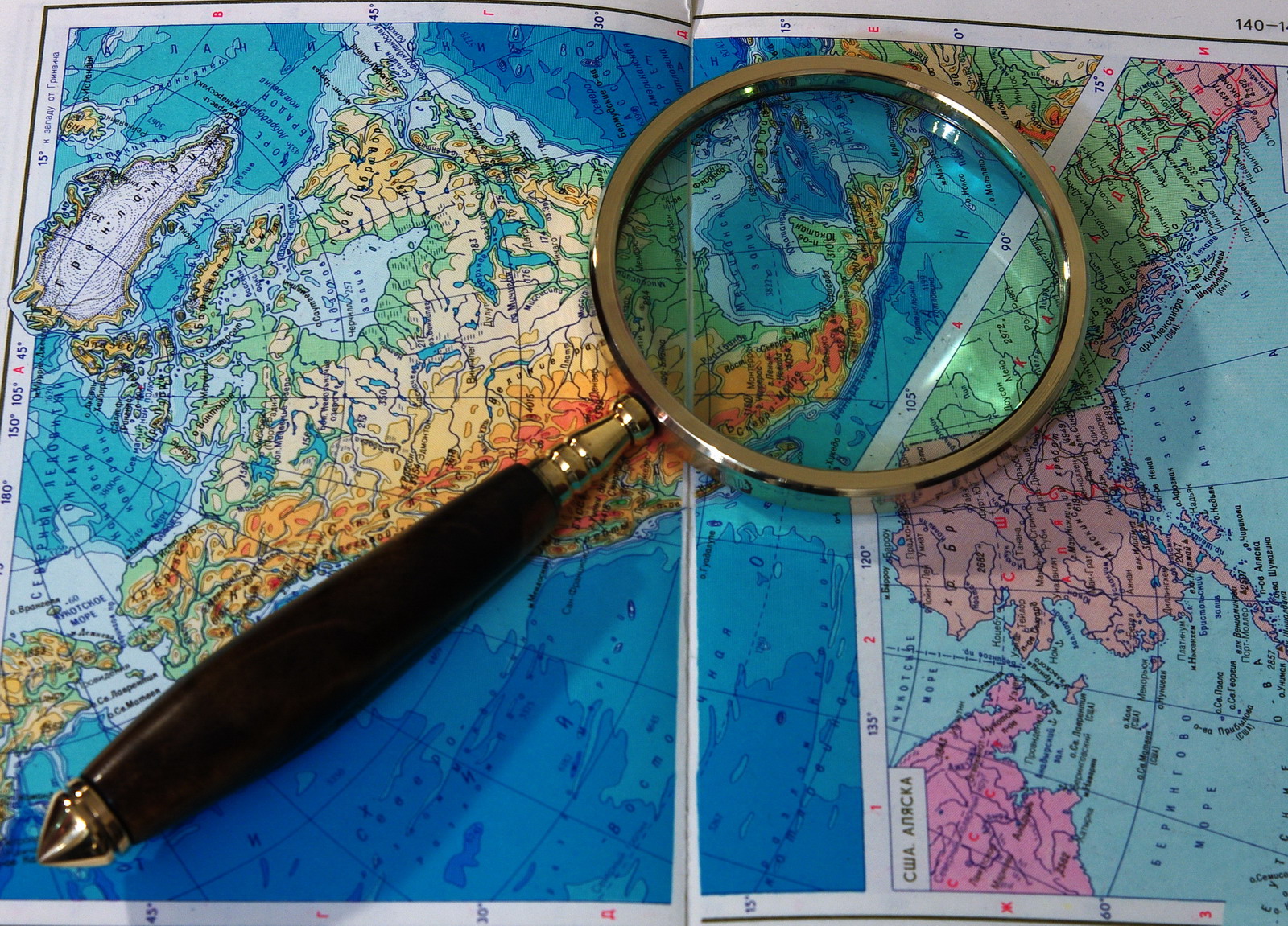

И впрямь красиво смотрится, а на фоне карт - прямо промо постер!

Публикация в виде фотографии конечного изделия без описания процесса изготовления запрещена, пользуйтесь блогом или размещайте фотографии в галерее.
ну хоть в двух словах что да как и какие трудности преодолели.
как держится стекло?
если нашли в майстерне - полировали ли? а то "валялось 100 лет" :)

Линза , конечно имеет мелкие царапины, все таки валялась. А основная трудность была аккуратно вклеить линзу. А остальное, в принципе не сложно. Проточил посадочное под стекло, выточил верхнюю часть ножки. Нарезал резьбу м4, вкрутил в оправку. предварительно залудил припоем резьбу, и подогревая горелкой вкрутил (так сказать, впаял). Зажал в патрон и проточил посадочное с ножкой. Деревяную рукоятку точил тоже на токарном (ТВ-4). Отшлифовал наждачками, вскрыл морилкой и отполировал на муслиновом круге с пастой Диалюкс серой. Затем немного карнаубы и всё. Рукоятка держится на резьбе вверху и снизу. Вот и весь процесс.

Лупа достойна Шерлока Холмса. :good:

стимпанк однако :good:
а я бы по чипмейкерски и по оптически всеже линзу гайкой зажал, лишняя деталь + хлопоты но думаю лучше
