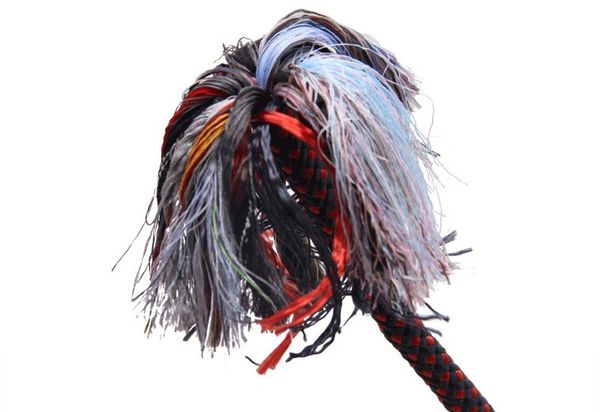

Не обязательно выше.Прокоментируйте пожалуйста

Угу. Вечные двигатели рассчитывают на то, что жидкость будет сама капать с верхнего конца фитиля. Но в устройстве же он не висит в воздухе, смазка постоянно уносится подвижной деталью.

в церковных лавках продают фитили для лампадок. недавно покупал. Менял на токарном

можно. только не узелком.распушить оба сращиваемых кончика и сплести в одно волокно, как при волочении шерсти.

Я использовал это http://www.avtoall.r..._ekofil-063374/
