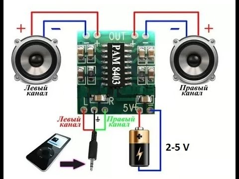

На Aliexpress продаются мини MP3 магнитолы, примерно такая стоит 90-160р.:
Пульт в комплекте. Панелька стремновидная, не хотел портить радио и решил аккуратно вырезать все отверстие самостоятельно.
В качестве усилителя использовал тоже модуль с Китая на микросхеме PAM8403, они вообще стоят копейки (35р.-2шт.)
Одного канала было достаточно чтоб прочувствовать всю силу бумажного динамика.
В качестве источника питания использовал Блок питания 5в. 1,5А от роутера D-Link, но и от разрядника мобилы 700мА работала не плохо.

Вот и схемка:
А как резистор переменный подключили ?
Mechanicus (23 May 2017 - 20:51) писал:
Да стандартно, между входом усилителя и магнитолкой:
1 - выход с магнитолки
2 - Вход усилителя
3 - GND (Минус)
Ну, мне 1 канал нужно было.

Не знал, что так будет востребовано, постарался и нарисовал схему:
Всё в лучшем виде ))))
P:S: Магнитолки есть на 5в. и на 12в., на 12 вольт более распространённые, так как зарядники в основном на 5в. и сам этот усилитель тоже на 5в., пришлось 12 вольтовую магнитолу подклчюать на 5в., это не сложно, просто надо подать питание после стабилизатора питания, там один конденсатор и к его плюсу припаять проводок. Если купили 5в. магнитолку, то не надо парится, хотя припаять 1 проводок труда много не составит ))).
