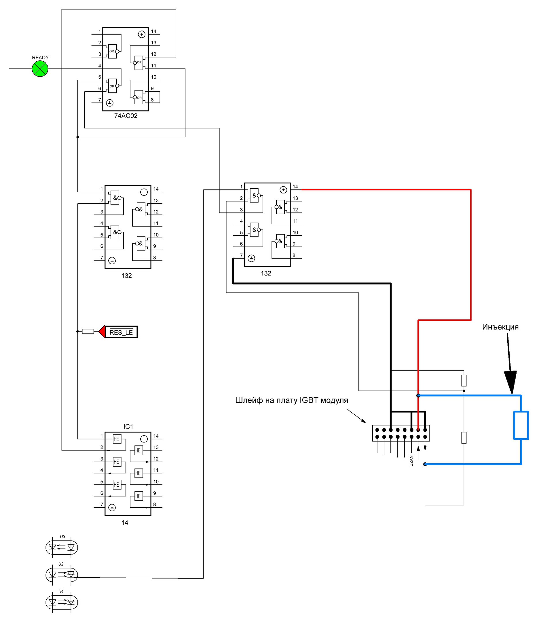

Восстановив дорожки, заменив элементы управления IGBT модулем, блок питания заработал, но небыло индикации READ и не включался пускатель. Разобрав второй раз, стал проверять вторую плату, там оказался горелый ключ разделительного трансформатора, который питает отдельную схему включения пускателя, но READ не загорелся. Изучив сервисный мануал, понял, что из БП по шлейфам одни выходы и он тупа БП.
В итоге нагрузив пятивольтовую шину на 1А получил маленький хлопок, был бы большой если бы на прямую от 3х фазах сидел, судя по данным, сработала защита и отключила всё питание, IGBT модуль остался сам по себе и он полыхнул даже не выбив автомат 25А. Ну у нас был донор, откуда рассыпуху дёргать.
Система защиты, которая вырубила плату была сделана на датчике тока в основе сопротивления 0,05 Ом 5Вт, оно-же почему-то на плате после баха имело вот такой откушенный вид:
Хочу сказать, что то, что случилось, вроде как не должно было быть. В IGBT встроены трансформаторы тока, это должно было отключить модуль пока размыкаются контакты реле, но то, что должно отключить было само отключено.
В старой плате блока питания там иерархия участков питания была другой и не позволяла бахать IGBT модуль, зато сама бахала активно )))
Вот, что произошло в IGBT модуле:
Чтоб поставить трёхфазный диодный мост, пришлось вникнуть в цепь защиты и было выявлено следующее:
Всего одно соротивление в малый шлейф платы IGBT модуля решает проблему. Правда появилась ещё одна проблема, сейчас мы в поиске IGBT диодного моста, на нём провала меньше, ось Z при торможении или большой нагрузке ловит провал, но это не критично, можно в машинных параметрах урезать чуток, да и станок уже годный, пока рожаем 500 рублёвые диоды, станок работать будет, а то за пару недель вся СОЖ задубела!

Предположительная причина баха находилась в штурвале, он глючил немного но работал. Один логический элемент сильно грелся (повышенное питание на +15в.) . Видимо это и вызвало отключение низковольтового питания в БП, что привело в обесточиванию IGBT и последующего бабаха. Другой вариант недоконтакт питания HDD или его глюки, он иногда останавливался и запускался, что могло привести к скачкам по 5в., но это сложно подтвердить, так как всё выяснялось по мере устранения последствия бабаха.
